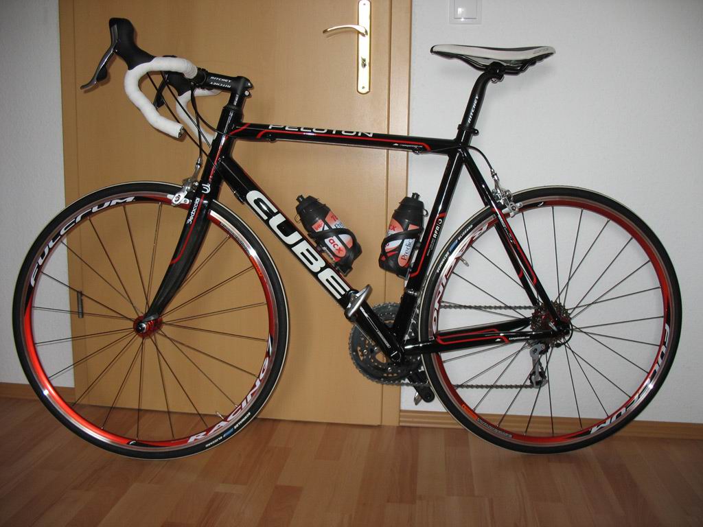

Die Fulcrum laufen angeblich vom selben Band wie die Campa-LR.peso hat geschrieben:Fulcrumlaufräder sind wohl "verkappte" Camparäder (?) - dürften also kaum Probleme bereiten, Ich find's schick.
Außerdem passen sie super zur Lackierung des Rahmens.
