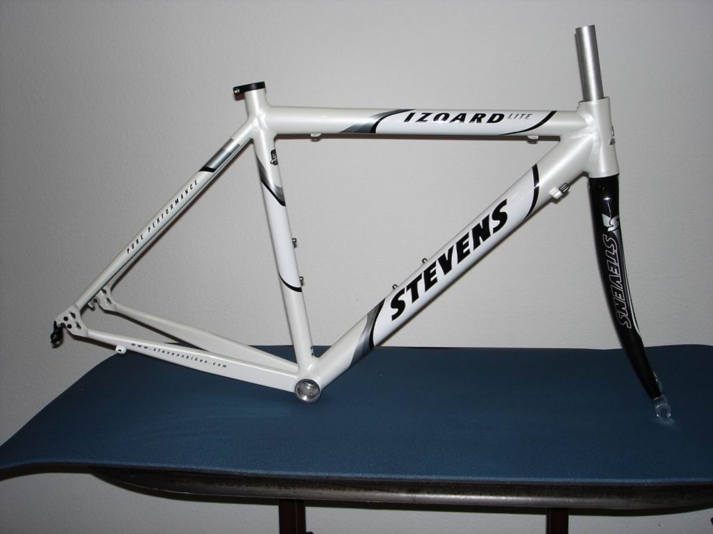

...so, nachdem mich boris schon gefragt hatte mal kurz die planungsdaten f. mein eigenbau-projekt:
basis stevens izoard, schaltung shimano (vorraus.ultegra 10fach oder neue 105er 10fach)), ansonsten div.syntace-teile. beim lrs eiere ich noch rum, kanditaten wären citec3000/wh-r550 oder mavic equipe oder doch ne ecke höher dt swiss r.r1? mit system-lrs hab ich noch keine erfahrungen, der dt swiss wäre klassischer natur...
am unentschlossensten bin ich noch beim antrieb. sympatisert wird eigentlich mit ner kompakt (3-fach hab ich schon am mtb
). doch die standard-übersetzung 50/34 scheint mir nicht glücklich, ev. umgerüstet auf 48/34 wäre mir schlüssiger, quäle schon einige zeit den ritzelrechner, grau ist alle theorie...irgendwer fährt doch hier ein rotes izoard mit der fsa gosammer: erfahrungen? die glaubenskriege zu dem thema in div.anderen foren kann man ja nicht wirklich verwerten![]()
erfahrungen mit den geplanten komponenten und natürlich auch gerne änderungsvorschläge oder hinweise sind willkommen, als quereinsteiger übersieht man da schnell was
zum schluss soll ein rad stehen was mich schon ein paar jahre aushält, nicht allzu schwer wird und womit man einfach nur gut zum spass unterwegs sein kann,hauptsächlich im ga1-bereich ohne große ambitionen und was mir hilft mein gewicht im wunschbereich von ca. 77 kg zu halten![]()
