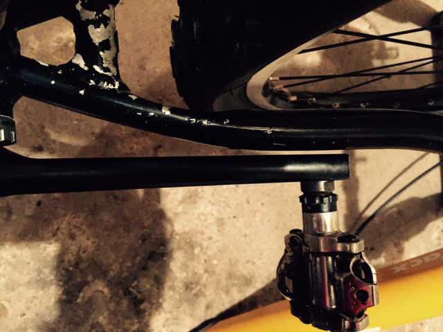

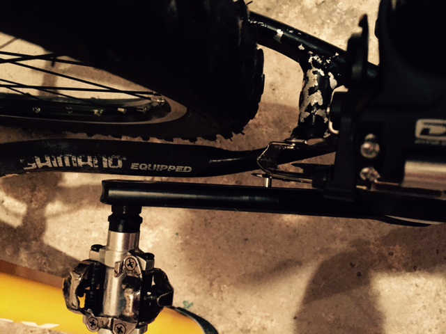

Ich hänge mich mal mit meiner - gleichen - Frage hier dran. Würdet Ihr das so am MTB fahren oder seht Ihr da Probleme?

Ich würde mal sagen so lange sich Kurbel und Kettenstrebe nicht berühren ist alles okay.

Re: Abstand Kettenstrebe Kurbel
Ja,
losfahren, sprinten bzw langsam fahren und extremer Wiegetritt und schauen, ob die Kurbel den Rahmen berührt. Falls ja, entweder demontieren oder Kurbel ein wenig anschleifen (bei billigen Kurbeln eine Option).
Danke Euch.
Kurbel anschleifen mach' ich aber nicht - ist "leihweise" meine Rotor-3D vom Schönwetter-RR
Also im schlimmsten Fall try & error. Der Abstand Kurbelarm zu Umwerfer hat sich vorhin im Keller als noch knapper erwiesen (unter 1mm)
Dann wird es schleifen. Ich denke 3 mm sind das Min.
