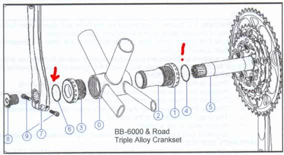

Am Abend schraubte ich den li. Arm ab, reinigte die Aufnahme und stellte fest, das die Dichtung so keinen Nutzen hat und auch nicht wirklich funktioniert. Sie war einfach überdehnt und ging dann auch bei der Montage kaputt.
Mir stellt sich jetzt die Frage, ob man das Tretlager auch ohne Dichtung fahren kann, ohne dass es einen Schaden nimmt. Ich könnte mir vorstellen, dass die re. Dichtung auch nicht mehr die volle Funktionsfähigkeit hat.
Zudem gibt es ein Beschaffungsproblem...
