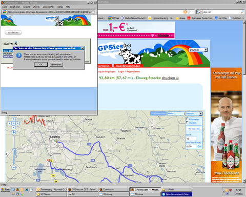

Beitrag von Floeri » Di 21. Apr 2009, 16:30
Diese Nachricht erscheint bei mir permanent seit ca. 6 Tagen
Ich habe auch alles aus courses gelöscht...
Beitrag von Barus » Di 21. Apr 2009, 18:18
Ich sehe nur alles klein und verschwommen... Vielleicht solltest Du mit Alt + Druck nur das relevante Fenster kopieren?
OneZero
Beiträge:774
Wohnort:Leipzig Zentrum
Beitrag von OneZero » Mi 22. Apr 2009, 10:33
Mein Adlerauge erkennt die mir bestens bekannte Fehlermeldung. "Es gab einen Kommunikationsfehler... Stellen Sie sicher, dass das Gerät richtig verbunden ist... Möglicherweise müssen Sie das Gerät neu starten..."
Offenbar hat das löschen der Kurse bei Floeri nicht geholfen. Ich habs noch nicht probiert. Läd er auch die gpx Strecken? Ich hatte damals nämlich versucht eben eine solche gpx umzubenennen. Irgendwann danch hat es nicht mehr geklappt mit der Synchronisation. Dann sollten die gpx-Tracks ggf. auch entfernt werden!?
