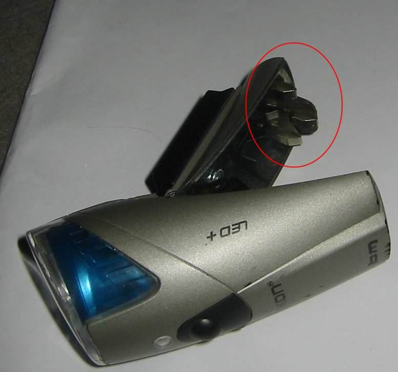

Sagt mal Jungs, Florian, und Ihr anderen...
hats mich jetzt auch erwischt, oder was habe ich da immer mit halben Ohr mitbekommen....
.... hatte vorgestern meine IQ geladen und ins Regal gelegt. Eben wollte ich Sie noch mal anmachen und siehe da:
Drück: An und nach ner halben Sekunde wieder aus
Drück: An und nach ner 1/4 s wieder aus
Drück: AufBlink! Aus!
Drück! Drück! Drück! Nichts!? :?
Putt?
Ne, wenn ich sie wieder ans Ladegerät hänge leuchtet sie. Dann ohne und das Spiel beginnt von vorn.
Ist das bekannt oder ist nur meine defekt?
Gruß, Tobias
Re: Busch & Müller Ixon IQ
Beitrag von Barus » So 18. Nov 2007, 23:41
Bieg mal die Akkukontakte nach, bzw. lade die Akkus mal in einem externen Ladegerät einzeln.
Salera
Beiträge:566
Beitrag von Salera » Mo 19. Nov 2007, 00:09
Wie soll ich den die Kontakte der Akkus nachbiegen? :meise:
Habe mal alte Akkus der Trelok Holgenlampe (1500 mAh) reingemacht. Lampe leuchtete ohne Probleme.
Danach habe ich die BUMM Akkus kurz in der Halogenlampe betrieben und nun wieder in der IQ und es leuchtet wieder.
WAS IST DENN DAS?
Waren die Akkus eventuell überladen?
:tja:
Beitrag von Barus » Mo 19. Nov 2007, 00:50
Überladen? Nein.
Diese Kontakte:

Bei mir funktioniert die IXON nun. Allerdings habe ich sie erst einmal geladen, und zwar mit einem anderen Löadegerät. Tobi beschreibt hier dasselbe Problem, das ich auch hatte. Nur sollten die Akkus nicht dauernd wieder aus der IXON rausgenommen werden, da alles ausPlastik ist und der Verschließ des Gehäsuses sich durchs dauernde Öffnen erhöht.

Ach DIE Kontakte :cool:
korrekterweise hättest du von den Konatkten im Lampengehäuse sprechen müssen und nicht von den Akkukontakten. Hätte ja sonstwas passieren können, wenn ich da rumgebogen hätte :D
