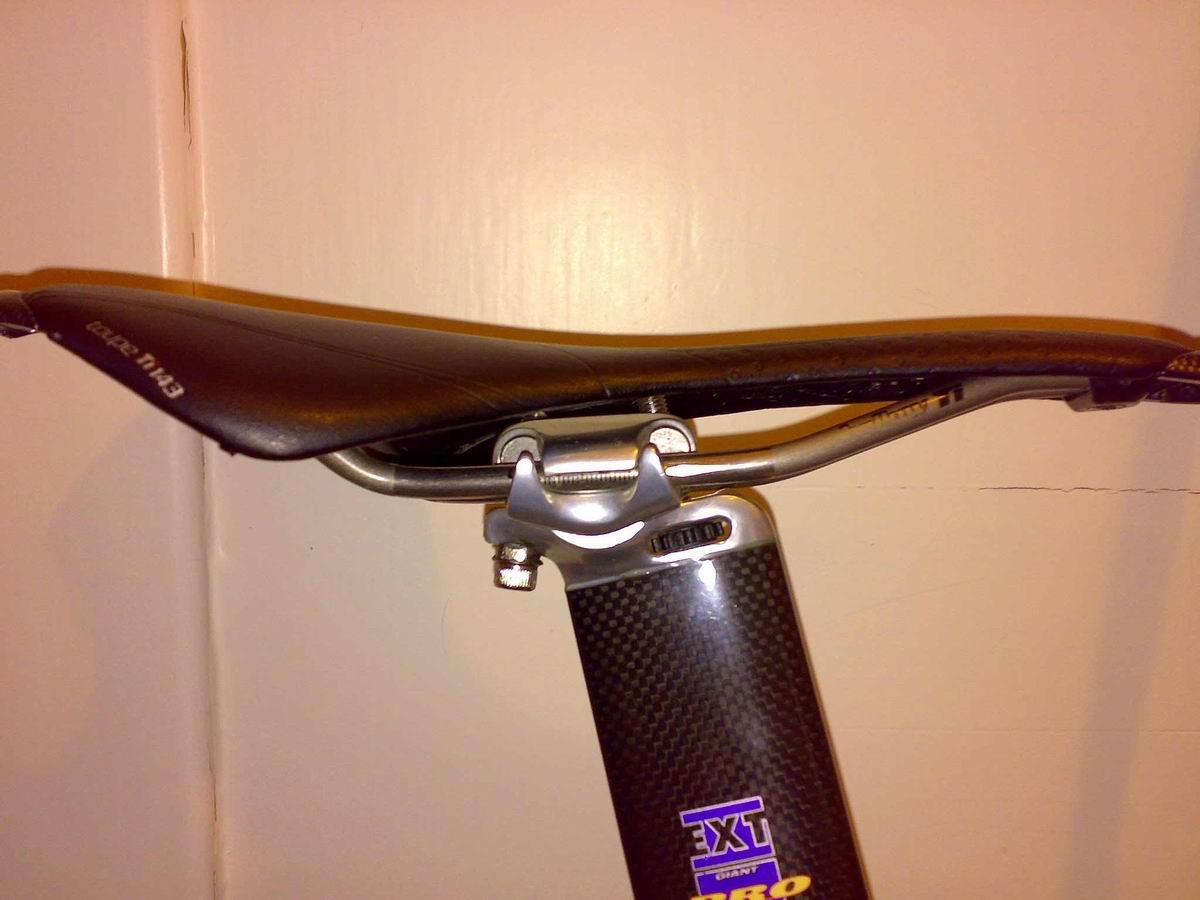

Zwischen Unterkante der Satteldecke und der Klemmung habe ich rund 1cm Platz.
Jetzt ist der Sattel auch ziemlich weit vorn. Die Führungszacken der Klemmung standen sonst auch weiter vor. Nachdem ich ihn nach vorn geschoben habe, verschwinden diese unter der Satteldecke. Dies hat aber auch nicht wirklich geholfen.

teli hat geschrieben:Zwischen Unterkante der Satteldecke und der Klemmung habe ich rund 1cm Platz.
Jetzt ist der Sattel auch ziemlich weit hinten. Die Führungszacken der Klemmung standen sonst auch weiter vor. Nachdem ich ihn nach hinten geschoben habe, verschwinden diese unter der Satteldecke. Dies hat aber auch nicht wirklich geholfen.
Also, der Sattel sieht von dieser Perspektive total durchgebogen aus. Mein toupe ist sehr viel gerader.

Floeri hat geschrieben:
ja, das sieht sehr knapp aus und 1cm ist nicht viel. das ist ja wohl auch der "race"-toupe, ich hab die gel variante.
ich bleib dabei: teli sitzt zu weit vorn, die sitzknochen sitzen nicht hinten auf der eigentlichen sitzfläche sondern offensichtlich in der mitte des sattelcuts und da ist konstruktionsbedingt die dünnste=statisch schwächste stelle .die satteleinstellung ist eigentlich so ok, ev. passt dir der rahmen nicht optimal(oberrohr oder vorbau zu lang???), deshalb ist die sitzpos. zu weit vorn
die in fahrtrichtung vordere klemmschraube sieht auch zu lang aus, die piekst doch in die .. :roll: .

Jetzt habe ich einen richtig großen langgezogenen "blauen Fleck" an der re. Oberschenkelinnenseite. Kommt wahrscheinlich von der Reibung an der Sattelnase ( ? scharfe Sattelkante ? ). Jetzt habe ich den Sattel wieder bis nach hinten geschoben, Lot ist Knie-Fußballen-Pedalachse. Die Sattelhöhe habe ich um 1,4cm runter genommen. Nach einer Probefahrt denke ich, dass es besser ist. Letztlich entscheidet das der Langzeittest.

teli hat geschrieben:Jetzt habe ich einen richtig großen langgezogenen "blauen Fleck" an der re. Oberschenkelinnenseite. Kommt wahrscheinlich von der Reibung an der Sattelnase ( ? scharfe Sattelkante ? ). Jetzt habe ich den Sattel wieder bis nach hinten geschoben, Lot ist Knie-Fußballen-Pedalachse. Die Sattelhöhe habe ich um 1,4cm runter genommen. Nach einer Probefahrt denke ich, dass es besser ist. Letztlich entscheidet das der Langzeittest.
also zur sattelnase habe ich normalerweise keinen "kontakt", die ist immer frei und zur oberschenkelinnenseite ist gut platz
die sitzhöhe hatten wir übrigens noch nicht diskutiert, kann auch sein dass es daran liegt weil zu hoch eingestellt.
prüf mal mit schrittlängex0,885=sitzhöhe...
du kriegst das schon raus woran es liegt
