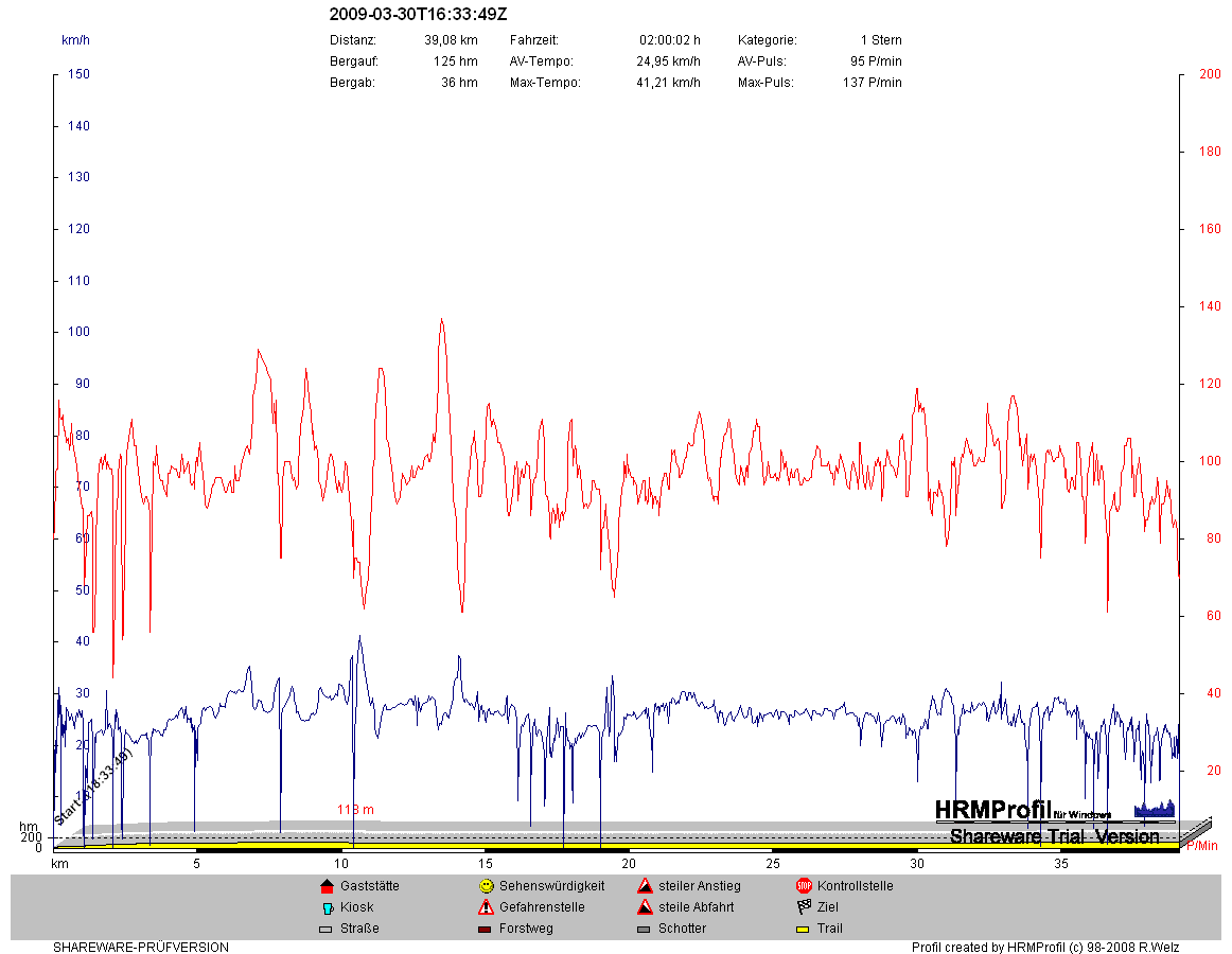

Re: Leistungsdiagnostik/Trainingsbereiche
Beitrag von Charlie » Do 2. Apr 2009, 08:09
also unter 100 geht locker, siehe da bein kb geht bis 108 :pfeif:
