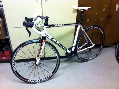

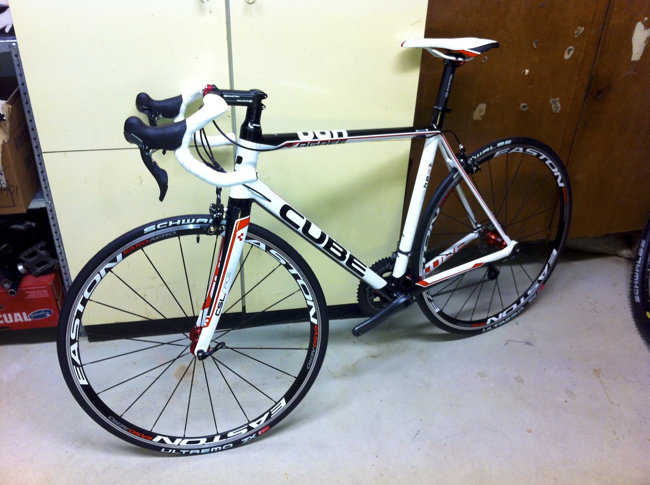

gulli90 hat geschrieben:Chic, das is doch mit meinem Verwandt
Auch hier noch der unnötige Kommentar der selbsternannten Stylepolizei:
- Lenker ein wenig nach oben drehen. Die Lenkerenden horizontal oder parallel zum Oberrohr sieht nicht nur am besten aus, sondern ergibt auch die entspanntesten Griffpositionen.
- Sattel auf einer ungekröpften Sattelstütze und dann noch nach vorn geschoben: das ergibt im Verbund mit einem nicht sehr langen Vorbau wenig Streckung auf dem Rad und sieht so aus, als sei der Rahmen zu groß gewählt worden.
- Pedale und Flaschenhalter wären hilfreich.
- über Kleinigkeiten wie Spacerturm, Ventilkappen oder den für Fotos nie einzulegenden Mädchengang sehen wir mal hinweg ...
So, genug geschlaumeiert -
ein feines Rad!

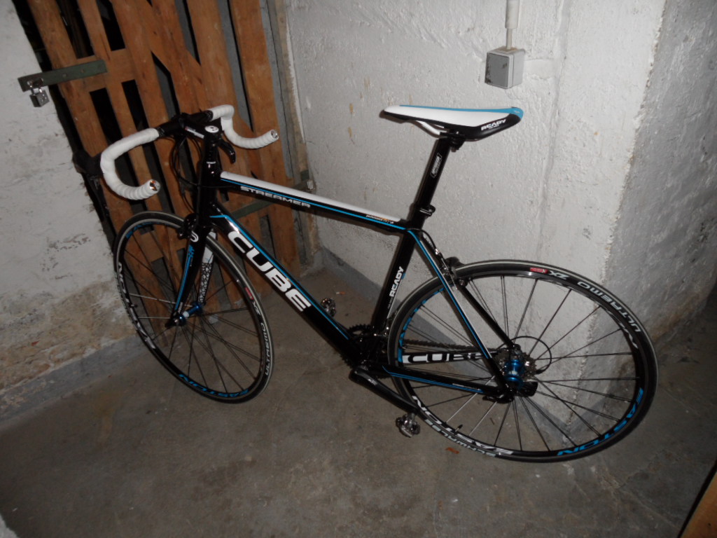

@Chris: Kellerlagerung ist entweder ein no-go oder zumindest eine Rückfrage des Versicherungsschutzes durch die Hausratversicherung wert.
