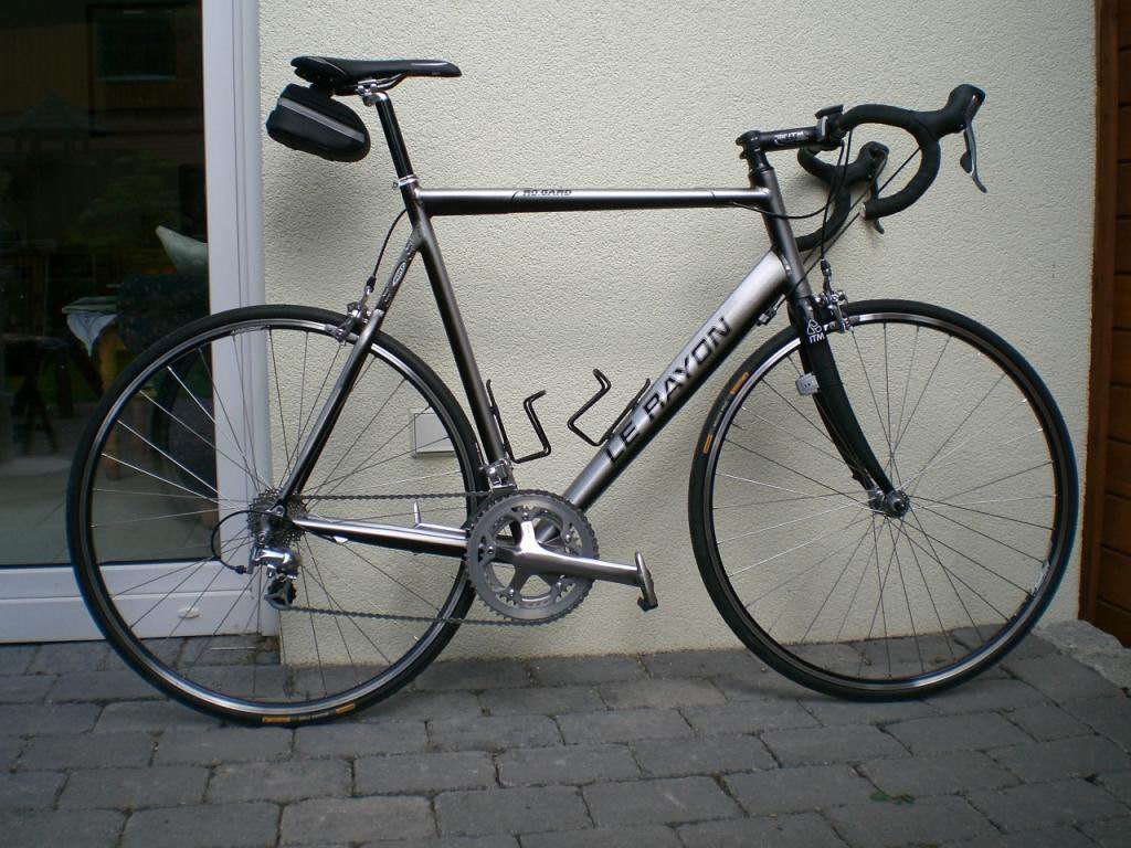

hab auch nen Rad
von Großer » Fr 1. Dez 2006, 07:00
So liebe Forengemeinde nun ist es an der Zeit auch mal ein Bildchen von meinem Rad hier zu veröffentlichen. Da das Foto nun wirklich nicht das beste ist eine kurze Erklärung dazu. Die Rahmenhöhe ist 62 bei den Komponenten wurde die 105-er verwendet.
Was soll daran geändert werden? Die Spacertürmchen kommen im Frühjahr weg. Die Laufräder gefallen mir nicht
. Würde gern einen Systemlaufradsatz verwenden. Ist aber nur schwer einer zu finden der ein Fahrergewicht von 100kg bei 2,00m vertägt. (Ja ich bin mind. 10kg zu schwer
Bin für jede konstruktive Kritik dankbar.
Gert

nein das Rad ist nicht zu klein die Rahmenhöhe passt. Nur ich bin zu klein für das Gewicht
LG Gert

großer hat geschrieben: Ist aber nur schwer einer zu finden der ein Fahrergewicht von 100kg bei 2,00m vertägt.
Überhaupt nicht: Shimano Sweet Sixteen. 16Speichen, zugelassen bis 300kg, zum Preis hast du nichts gesagt
EDIT: konstruktive Kritik: Die Style-Polizei würde wohl sagen: Rennradvorbauten sind nicht nach oben gerichtet.
Wenn du dann neue Laufräder hast, entsorge ich dir die Alten gerne kostenlos.

red nosed renntier hat geschrieben:EDIT: konstruktive Kritik: Die Style-Polizei würde wohl sagen: Rennradvorbauten sind nicht nach oben gerichtet.
für mich ein normaler vorbau, halt etwas länger als der durchschnitt
die überhöhung wäre nix f. meine bandscheibe aber der große muss damit klar kommen
großer: schönes ,schlichtes und stimmiges bike
warum den lrs wechslen? passt eigentlich gut. systemlaufradsätze für dein gewicht
weiß nicht. mavix cxp33 wäre was, 32speichen hinten sollten es schon sein, mit ultegra naben sehr stabil und machen schon was mit

pneumo hat geschrieben:warum den lrs wechslen? passt eigentlich gut. systemlaufradsätze für dein gewicht
Seh ich genauso, systemlaufräder machen bei dem Gewicht nur Sinn, wenn man einen Ersatzlaufradsatz hat Außerdem [korintenkackermode] tragen die Naben nichts zur Stabilität des Laufrades bei[/] und 105er liefern schon sehr gute Lagerquali . Auch würde ich von Mavic-Felgen abraten, und z.B. Rigida DP18 empfehlen. Zusätzlich würde ich raten am HR, auf Freilaufseite stärkere Speichen zu benutzen (führt zu gleicher Speichenspannung), also 2.0-1.8-2.0 DD auf Freilaufseite und die 2.0-1,5-2.0 auf der anderen.
Das mit dem Vorbau hab ich auch nur irgendwo gelesen, und bei Beobachtung festgestellt, dass es wirklich so gehandhabt wird. Stell ich mir das bildlich vor, finde ich, dass das Rad bei einem genau waagerechten, bzw. leicht nach unten geneigten Vorbau gewinnt. [habs noch gelesen ;)]

Danke erst einmal für die vielen Meinungen.
Ist halt immer nicht einfach einen großen Rahmen zu findem der opisch auch noch passabel ausschaut.
:red nosed renntier]
großer hat geschrieben: EDIT: konstruktive Kritik: Die Style-Polizei würde wohl sagen: Rennradvorbauten sind nicht nach oben gerichtet.
Der Vorbau ist in der Tat waagerecht liegt wohl ein wenig am Betrachtungswinkel
ist mir schon bewußt, dass ein Rennradvorbau nicht nach oben zu stehen hat.
@ red nosed renntier lass mal wegen der "Entsorgung" der Laufräder mache ich mir keine Gedanken. Ist ja auch wirklich kein schlechter Satz.
Mir persönlich würde zu dem Rahmen eine schöne hohe Felge mit 20/24 Speichen schon besser gefallen aber wie schon oben geschrieben hätte ich wohl nicht lange meine freude dran.
LG Gert
von Barus » Mo 4. Dez 2006, 09:22
Warum?
Gerade Hochprofilfelgen sind äußerst stabil.
